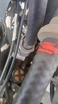

lleva bomba de gasoil, lo de chupona no se a que te refieres. he estado revisando los manguitos y me he dado cuenta de que lleva una válvula, ¿puede ser de anti retorno? antes del filtro de gasoil...
Ahora que hace menos frío le cuesta menos arrancar, aunque a la primera nunca lo hace... también me he dado cuenta de que ha veces en un trayecto corto el turbo se calienta mucho, puede ser que el intercooler no vaya bien? porque otras veces está más frío haciendo el mismo trayecto..
Si, eso es un antirretorno. Cámbialo pq se joden, puede estropearse la goma que lleva dentro y se queda enganchada cerrando el paso de combustible.
Yo lo quitaría y en su lugar o bien cambias el tramo de tubo y saneas o le pones una unión con un tubo de cobre o inóx por ejemplo, el antirretorno se lo podría después del filtro, entre la bomba y el filtro ¿ porque ? porque si por algún motivo la caja del filtro tiene la toma de aire te curas en salud.
Lo de la chupona es que si tu coche no tiene una bomba que sube gasoil a la bomba inyectora, es la misma bomba inyectora la que " chupa " haciendo vacío el combustible.
