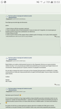

Buenas, a mi me acaba de salir el aviso, tuviste que ir al concesionario o pudiste resetearlo tu mismo? El mío tmb es manual , e probado con lo del vídeo de Youtube y nada

Lo de poner la llave en LOCK? el paso qe yo hacía después de tres veces el acelerador, apagar y arrancar y nada, se refiere LOCK a cerrar el coche?
