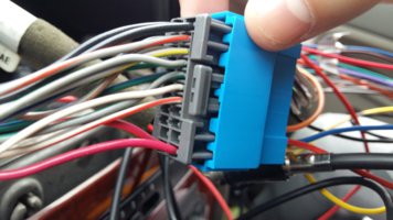

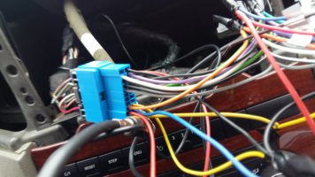

Buenas tardes, estoy instalando una pantalla táctil en mi jeep grand cherokee 2006.
El tema es que los adaptadores que venden no son compatibles. El conector de la casa no trae pines para el switch, ni para la antena, ni para la iluminación.
Al conectar el adaptador que compré no se encendía la pantalla y tuve que sacar un cable del mechero para conectarlo y ahora se enciende pero no se oye.
¿que hay que hacer?
Al parecer el radio CD original lo hace el internamente pero yo no se que hay que hacer o sI se vende algún aparato compatible.
En las fotos el original es el gris
Gracias un saludo

Te toca identificar cables, si no se enciende y con la toma del mechero si es que no tienes los cables colocados en los pines adecuados del conector, con un tester identifica y ve colocando cada cable en su sitio

En las fotos parece que los cables no coinciden, no? Hay pines en el conector azul que están con cable y vacíos en el conector gris.
