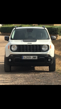

Tenía este hilo completamente olvidado!! Esas ruedas que llevaba ahí eran 215 70 16. Las cambié hace poco por 225 75 16.
Si, llevo separadores de 23mm y llanta desplazada, queda más que justo, la banda decrodadura sobresale de hecho, pero está todo homologado.
También cambié el protector cubre cárter por otro más resistente, ya q considero IMPRESCINDIBLE ir bien protegido.
Muelles Eibach de elevación, que no se gana mucho, pero lo suficiente para meterle esa medida de rueda y ganar algo de altura.
El consumo si que se nota, es mucho más Gastón , estoy actualmente en unos 8,5L/100, pero ya se sabía que sería así , y algo más de ruido también, pero estoy acostumbrado ya, así que sin problema..
Por carretera, para circular sin ningún problema con las BF, sabiendo siempre lo que llevas claro, en general, muy contento
Adjunto fotos actuales, a falta de recibir las taloneras,
