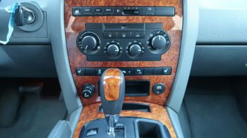

Sobre las luces del salpicadero, acabo de hacerlas yo también y he comprado minibombillas en una casa de electrónica, 5mm, y las he pintado con un esmalte para bombillas verde. Le he tenido que dar 2 manos y me ha quedado razonablemente bien. Son bombillas de 12v y pedí las más pequeñas que tuvieran. Si buscas en google minibombillas de 12v, te saldrán un montón.
