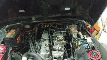

Hola buenas tardes soy Juan Mariano,tengo un problema con mi jeep lo compre hace 1 año lo he modificado todo legal por ingeniero y laboratorio,pero resulta que antiguamente era un jeep con inyección pero no se por que motivo le cambiaron a carbulador,resulta que ahora no me pasa la ITV por que en la comunidad de Baleares no me deja pasarlo por que el C0 es de 0,7 en aceleración 2500r y 3000r y lo necesito bajar a menos de 0,3 alguien por favor me puede ayudar,gracias

Yo buscaría la ficha técnica del carburador, puede que sea de 1 cuerpo o de 2 cuerpos y una vez localizados los tornillos de ajuste de la mezcla aire-gasolina, intentaría empobrecer la mezcla lo máximo posible sin que empiece a fallar la combustión del motor. Con eso tendría que bajar el nivel de CO2.
