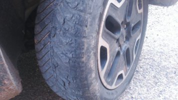

Tengo la rueda del copiloto delantera machacada por fuera me di cuenta hoy el lunes voy a cambiarla por la de repuesto que esta nueva. Mi duda es que el coche tiene 27000 kilómetros no esque estén muy gastada pero nose si será bueno poner una nueva y la otra más tirando a gastada que nueva por tema no se jodan las tracciones o algo es un th

Lo que me sorprende es que sólo esté desgastada la del copiloto. Las mías se han gastado de forma parecida a las tuyas, aunque en menor medida (llevo unos 24.000 km.) y de forma regular, tanto la del conductor como la del acompañante, y en toda en ancho de la banda de rodadura.
Es recomendable que las ruedas se cambien, al menos, de dos en dos. Si las de atrás están bien, yo cambiaria las dos delanteras (pondría la de recambio y una nueva, por ejemplo) y dejaría la del conductor para recambio, si todavía está en buenas condiciones.
Chotooo, seria conveniente además de seguro, cambiar al menos los dos del mismo eje a la vez, sobre todo por cuestiones de comportamiento, tracción y seguridad. De todas formas, no es la primera vez que se ven desgastes excesivos y con relativamente pocos kilómetros en los neumáticos goodyear vector 4seasons, que según lo visto, parecen ser demasiado blanditos y propensos a deterioros prematuros, bocados con arrancamiento de partes de goma, hernias y problemas estructurales.

Mi consejo, es que compres un juego nuevo iguales y las nuevas las montes detrás, de todos modos, si solo tienes la derecha gastada mal, debes dar un vistazo a la alineación de la dirección, porque no es normal.
Okey muchas gracias cambiare la estropeada y pondré la de repuesto las gomas nuevas delante y las viejas de atrás atrás se kedan que ya se han hecho al coche ejejeej. La verdad que la otra de mi lado esta algo gastada duro perfecta y las de atrás por la mitad o algo más de goma . Estos coches nuevos como van tan bien no te das cuenta de nada. Un saludo

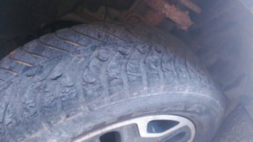

Yo no las tengo tan gastadas, pero tengo claro que no repetiré con las GoodYear Vector 4 seasons, son demasiado blandas y a la que sales del asfalto cualquier piedrecilla se las come, las mias tienen todavía dibujo, pero les faltan cantidad de pequeños trozos. Como las de delante estaban peor las cruce, y la idea es cambiar las cuatro por unas Nokian, o algo por el estilo.

Sinceramente 27.000 km y los neumaticos en este estado no creo que sea normal , puede ser un neumatico defectuoso
O un problema de calibrado en la dirección, un pequeño golpe al subir un bordillo o algún obstáculo, que provocó que esté desalineada la dirección.
Estoy con tinta y pato de goma. Eso no es normal, haz que te miren la direccion por si las moscas. O eso o una goma que te ha salido mala. No puede ser que un flanco entero este comido y el interior conserva todo el dibujo. Y sobretodo que no se repita en la rueda contraria al eje.

Yo también tengo mis dudas, pues aún partiendo de la base de que la goodyear es una rueda blandita, todas las que lleva el coche son iguales, y con tan solo 8000 km tal destrozo, de forma tan irregular en una sola rueda, da que pensar y no es normal. Otra cosa será la dificultad que tendrá el compañero con la garantía y en demostrar un defecto de fabricación, pues todos sabemos como funciona esto. A ver si nos llevamos una sorpresa y al final la marca actúa como corresponde.
Hoy he pasado por un conocido taller de neumáticos en Barcelona para pedir información antes de decidirme. Como ya he publicado en algún otro hilo, con menos de 25.000 los Goodyear 4Seasons que monta el TH de fábrica están parar tirar (los delanteros). Todavía tienen dibujo para seco (para nieve estarían al límite) pero también muchas lesiones debidas, al parecer y según me cuentan, al tipo de neumático (homologado para invierno) y a su estructura, al parecer más laminada, lo que provoca una mayor facilidad para que aparezcan estas lesiones (como si el neumático hubiera sufrido pequeños cortes en ángulo). Se ven bien en las fotos que publica Chotooo en el post níumero 2 de este mismo hilo.
Insisten en que no le de muchas vueltas: en coches como el nuestro y con este tipo de neumáticos, una duración de 20/25.000 km. la consideran normal, por lo que tampoco pueden decir que los Goodyear 4Seasons hayan salido malos.

Yo estoy igual con 30.000Km recién hechos, los Goodyear no tienen muy buena pinta que digamos, y eso que los cruce de delante para atrás con 20K kilómetros. En mi caso hay dibujo pero tienen muchos cortes de las piedras, son demasiado blandos y con un mínimo uso offroad se van a tomar por...
