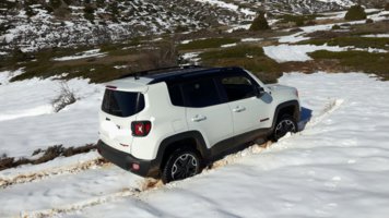

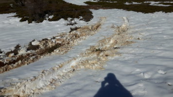

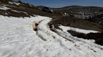

Y hoy me he metido en una pista con nieve, aunque poca. Y nada mas empezar me he quedado atascado. Ni con 4W LOW ha salido. He tenido que sacar picola, poner ramas, etc, para poder salirme. Y me he vuelto para casa. Reconozco que vengo de un Land Rover Defender 90, pero me ha sorprendido que con tan poca nieve mi TH no haya podido seguir. Así que sed prudentes, porque nuestro 4W LOW es muy modesto, nada que ver con la reductora de un defender, cosa que ya sabíamos pero hasta que no lo pruebas...
Mando fotos para que veáis que tampoco había tanta nieve, y tampoco he empanzado, así que prudencia que no tenemos un tanquecito como yo pensaba..

Hola, Boel, esta zona que muestras, además de nieve parece tener debajo barro y agua. Es de las típicas que parecen necesitar un poquito de inercia en la acometida de las mismas. Dicho eso no viene mal el darnos cuenta de las limitaciones de nuestros coches. En principio el nuestro no tiene unas ruedas tacadas adecuadamente. Ese es uno de sus principales problemas a la hora de meterlo en campo.

El agua es nieve derretida a base de picar. Y circulaba bastante fuerte pero se ha clavaó igual. Y efectivamente las ruedas han tenido muuuucha culpa. Me dijeron que eran M+S especiales para nieve, que incluso no requieren cadenas, e inocente de mi lo creí. Y vaya fiasco. Aunque la potencia del 4WD LOW también me ha dejado bastante decepcionado.

1 La roderas que se ven en las fotos creo que son bastante profundas y con barro/hierba debajo
2 Hay algunos tipos de nieve húmeda que son dificilísimas de superar, mucho más que si la nieve es fría y seca (polvo).
3 La hierba fresca creo que es la superficie más complicada de superar, una vez que escarbas y rompes la capa superior y llegas al barrillo.
4 Si las 4 ruedas patinaban a la vez, el problema no era del sistema de distribución de par ni tampoco por no tener una marcha más corta. En todo caso, sería más problema de neumáticos.

Patinaba solo una rueda, giraba ella sola. Y ya dije que no había hierba ni barro, eso que se intuye en la foto lo hice yo a base de pico y pala.
