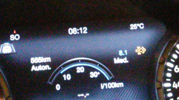

Buenas,
Hoy al salir del parquing me he llevado un susto, se me encendió un icono naranja a la izquierda del salpicadero que parecía algo del escape por el dibujo que mostraba, os adjunto una foto, apago y vuelvo a arrancar el coche y entonces vi el mensaje previo, que parece que al estar distraído pasando la tarjeta del parquing no lo vi, decía "Limpieza filtro DFP mantenga vehículo encendido" o algo por el estilo.
Al rato de estar circulando se apagó la luz, parece que el filtro de partículas del escape necesitaba regenerarse, no había visto nunca ese mensaje ni el proceso de regeneración desde que compré el coche, tiene casi 7.500 KM.
¿Cada cuanto se os regenera a vosotros?
