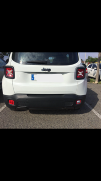

Como se podria quitar la plaquita de aluminio trasera que va enganchada en el maletero que pone LONGITUDE, sin dejar marca?
Con una tarjeta de crédito o similar de plástico que ya no uses o esté caducada, la vas metiendo entre la chapa y la placa que quieres quitar, con fuerza y decisión y sin miedo pues no rayas nada, para ir separando y cortando la cinta de doble cara que la pega a la chapa. Si lo calientas todo previamente con un secador te será mas fácil.
Gracias!!!
Ningún problema! Yo tenia miedo en quitarlo; pero muy fácil con una tarjeta tipo DNI. No queda nada de pegamento, sale sin problema y en 2 minutos.
:D
    126,6 KB · Vistas: 95
Ya le he quitado las letras de Sport al mío. Con hilo de pescar sale en tres minutos y la pintura queda intacta. Gracias por los consejos
