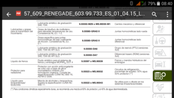

Al abrir el capo y debajo de este, tienes una pegatina con todos los liquidos que gasta el vehiculo y las caracteristicas, aunque para el liquido refrigerante con que sea del mismo "color" y se adapte al rango de temperaturas de tu zona donde vives seria suficiente.
Abajo te pongo la imagen de las caracteristicas que piden en el manual:

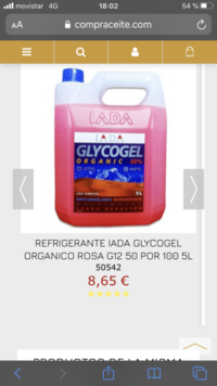

Hola buenas tardes a tod@s mi renegade después de 9000 klm también está un pelo por debajo del mínimo tengo el service en febrero me he pasado por una tienda de recambios la mejor de Marbella y me comenta que este de iada es muy bueno, que os parece ? Se lo podría echar ?
Gracias jeeperos
