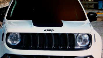

Buenas tardes Robert E. Lee, a parte de los buenos consejos que te han dado el resto de camaradas, y como preguntabas lo de pintar la parrilla, te comento que yo opte por la posibilidad del pintado, habiendo obtenido hasta la fecha un buen resultado y te digo que ya he lavado unas cuantas veces el Rene con pistola a presión y en lavaderos automáticos y sigue como el primer día, eso si siempre y cuando te lo hagan bien, te lijen el cromado, le den una buena imprimación y la pintura sea de buena calidad. En mi caso ni siquiera desmontaron la parrilla, aunque he de decirte que el chapista que me ha hecho los arreglos es la repolla de buen y un auténtico manitas. También me pinto las dos logos de Jeep, los reflectantes laterales, el alerón trasero (todo en negro mate), así como las parte inferior trasera del paragolpes (en plata metálico)todo por 160 euros. Te mando Fotos.
Ya solo te queda elegir la opción que tu prefieras, ambas tienen ventajas e inconvenientes. solo te aconsejo que si decides pintar busques a un buen chapista que no te haga una chapuza. Un Saludo.IMG_20181217_202548569.jpg

Escribo este mensaje relacionado con el pintado de parrilla y logos Jeep por si el compañero JonaRenegade quiere consultar la pregunta que realizó en otro hilo que no tenía nada que ver en referencia al pintado del Logo Jeep.
Yo he pintado todos los Logos del Rene en Negro mate, para ello me busque primero un buen chapista que trabajara con material de primera calidad, tuve que comprar los logos de nuevo y después me los lijo, pintó con imprimación y finalmente capa de pintura negro mate, evidentemente es mas sencillo comprar los Logos en color Negro Mate que venden por Amzón u otras paginas como Aliexpress, pero en mi caso cuando iba a hacerlo estaban agotadas y no quise esperar así que opte por esta alternativa. el resultado igual de bueno ya que han quedado perfectas pero algo más caro. Así que JonaRenegade estas son las dos opciones que tienes tanto para los logos como para las parrillas, tal y como se explica en este post por parte de otros compañeros, te mando foto de como quedó mi Logo y mi parrilla pintada. Un Saludo Jeepers

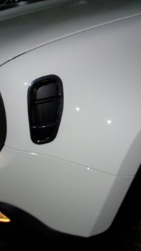

Los pilotos laterales en la aleta veo que tambien los has pintado?
Buenos días, efectivamente Jim los pinté en negro mate, al igual que la parrilla y los Logos, luego les he colocado una rejilla de protección, pensé en poner les los pilotos ahumados con los intermitentes, como los que he visto por el Foro que también llevas tu, pero decidí hacer algo diferente y cuando me canse seguramente les ponga esos.
