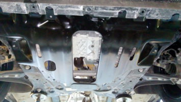

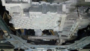

Instalación de Cubre Carter, es el mismo que lleva el TH de serie, la abertura que veis es para que se refrigere esa zona, ya que el aceite coge mucha temperatura dentro del cárter y es mejor que ventile, parece más amplia de lo que en realidad es. Os mando el antes y el después.IMG_20181212_171449210.jpg IMG_20181212_171902365.jpg

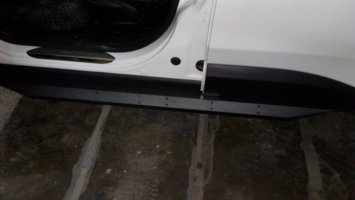

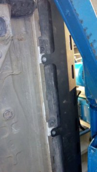

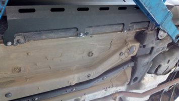

Bueno aquí tenéis el faldón lateral, no luce todo lo guapo que queda ya que la luz era escasa y al ser negro no destaca mucho, mañana mandaré una foto con más calidad, pero os las envío sobre todo para que veáis también los anclajes inferiores por donde van cogidos, ya que Jim se interesó por ello.
IMG_20181212_190359223.jpg IMG_20181212_171351069 (1).jpg IMG_20181212_171128576 (1).jpg

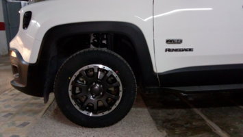

Aquí os mando en detalle como han quedado el juego de llantas y neumáticos Yoko, así como la altura de los pasos de rueda ya con el Kit de elevación.
Rueda y paso de rueda trasero con elevación y gomas y llantas nuevas
Rueda y paso de rueda delantera ya con elevación y gomas y llantas nuevas.IMG_20181212_191013440 (1).jpg

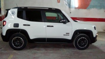

Foto de conjunto. :thumbsup:
