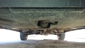

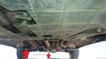

Ayer fue el primer dia que lo lleve al campo, y estuve revisandole los bajos antes de meterme para hacerme una idea de lo que hay. En el caso del mio un Longitude 4x4 multijet 2.0 diesel 120CV lleva un protector bastante amplio de plastico que cubre todo lo que es la parte delantera, en tu caso Oscar perez que es un limited (Superior al mio) tambien lo llevara, por lo que para alguna piedra que salte y demas esta protegido. Otra cosa seria que te quedes empanzado entonces el plastico no vale para casi nada. A mi me a preocupado mas una linea de tubos (que supongo que seran los de los frenos), que anuque estan encajonados en el chasis si la mala suerte hace que salte una piedra los pueda chafar. Y el tubo de escape que es lo mas expuesto. La solucion es que alguna empresa de accesorios los tenga o quitarle el protector de plastico llevarlo a un herrero y que te haga uno igual pero de acero aluminio u otros. En este caso habra que tener en cuenta el tema de la temperatura pues el metal puede que haga subir la temperatura y haya que estudiarlo. Pongo unas fotos para que nos entendamos.

Se ve claramente que son metalicos y diferentes a los que lleva el longitude, pero me da la impresion que para poner ese protector metalico tambien hay que cambiar el parachoques delatero. Es bueno saver que lo podemos cambiar por uno metalico. Tambien se ve como los mangitos metalicos de los frenos van protegidos por una especie de tubo cuadrado, que en el longitude van al aire como se ve en la foto que puse.
