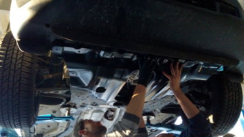

Fíjate el grosor de esta chapa, te puedo decir que yo vi como lo instalaban y eran dos mecánicos los que tuvieron que ponerla de lo que pesaba la puñetera, uno solo no podía aguantar y atornillar, otra cosa no pero calidad seguro, quizás sea menos espectacular y vistosa que la del vídeo, pero te digo que tiene mejor calidad y rendimiento seguro... :thumbsup:
dscf0986-jpg.3426
Efectivamente el del TH a ojo diria que esta sobre los 4-5 mm minimo. Y para que os hagais una idea el protector del diferencial trasero de valkyrie es de 8mm de grosor.
Como bien ha expuesto SpikeJeep, las protecciones del chasis no son algo meramente esterico, sino que tienen que cumplir su funcion a la perfección, asi que recomiendo no escatimar en poner algo de calidad. Una chapa de 2mm con lo que pesa el coche, en un pequeño impacto con una piedra o rama, se arrugaria como la matequilla
Pa que veáis que no miento :laugh::laugh::laugh::laugh::laugh::laugh::laugh:....
Y para que os hagáis una idea de lo que digo cuando hablo del refuerzo, si os fijáis queda un hueco rectangular en el centro de la chapa que parcialmente tapa el brazo de uno de los mecánicos, pero en donde se puede ver parte del cárter, pues bien la cha de refuerzo que le soldaron actualmente tapa al completo esa abertura, el sentido de l misma es que le el TH al ser motor diésel lleva dispuesto el cárter en otra ubicación y por ese hueco se ve parte del tubo de escape que de esta forma se refrigera.

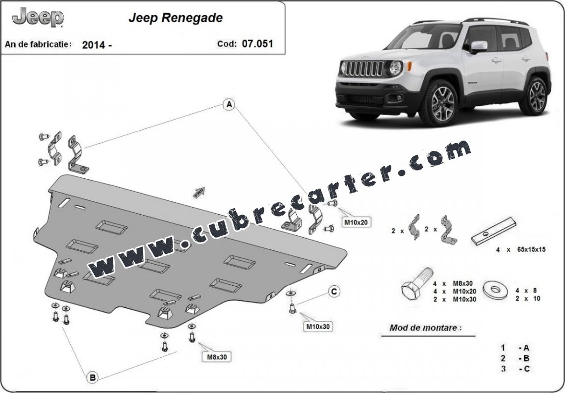

Cubrecarter.com 167€ cubre2019 se queda en 150€
Esta web es de Rumania
Cubre carter metalico Jeep Renegade
K5LBDOn3nYTMh8a7Dt_NB1_0EkrmU14_bYBy3oGKfYvzbZcZmbb3WaVzxJ5WHTjOHyXoeArh2iWrQaMdAc7fz8ESYVMJToy6uFc9Smo2I8GoCoL843V2az3ULpRouOPgLnRXmMrE
Manual Técnico:
El cubre carter metálico es nuevo y se adapta perfectamente al Jeep Renegade, con las siguientes versiones de motor / accionamiento: toate, fabricado entre 2014 y 2018.
La placa protega los siguientes: motor, caja de cambios, radiador, parachoques delantero
Está preparado de chapa de acero de 2 mm.
Cerrojos, calces y todos los accesorios incluidos.
Todas las placas son estrachadas con pintura de polvo anticorrosivo.
Las placas del protección del motor son equipados con braceares soldados para resistir mejor a los impactos exteriores.
Ventajas:
Se opone a los colisiones de la carretera.
Protega el espacio del motor del polvo, del lodo y otras contaminaciones exteriores.
Es más durable que las placas de plástico o de fibra de vidrio.
Si no está contento con el producto devolveremos el dinero en 14 días.
