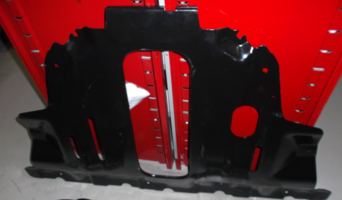

Hola Jeepers
El otro día me metí por donde no debía y acabé golpeando los bajos y el protector de plástico s quedó con alguna hendidura
Alguien me podría aconsejar para instalar un buen cubre Carter? El mío es un my19... Habrá compatibilidad?

Que motor llevas ?? El gasolina o el multijet de gasoil??
El 1.0 gasolina 120cv
Yo le puse el cubre Carter del TH , es la caña, pero al ser un gasolina E-torque, tuve que hacerle una.pequeña.modificacion para que cubriera por completo el cárter, ya que está diseñado para un motor Multijet, aún así me quedo niquelado.
Puedes mirar si para tu 1.0 le sirve.
Hmm y dónde lo compraste y te lo instalaron?
Lo compre hace casi un año en MotorDos y también me lo instalaron allí por 240 euros todo incluido. La modificación que tuve que hacer fue tapar la abertura central que ves en la foto, le soldaron un chapón de 0.5 mm para cubrirla y luego pintado con una capa de imprimación negra anti oxido igual que la que lleva el resto del cubre cárter (20 euros +), ya que al ser gasolina la disposición de éste es diferente al de gasoil y una parte quedaba al descubierto.

Comandante Spike espero que sea una errata y que la chapa para cubrir el agujero sea de 5 mm :unsure::rolleyes::eek:
Es verdad general Jim una errata no, simplemente una cagada :roflmao::roflmao::roflmao::roflmao:, efectivamente quería decir 0'5 cm vamos que lo otro era un papel de fumar :laugh::laugh::laugh:
