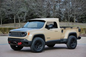

Cuanto mas grande montemos el neumático mas retoques y modificaciones habrá que hacer ... en el comanche ... que es hermano del renegade han montado la 235/85R16 que ya es un tamaño imponente , equivale a 32" pero han reformado muuuucho
en la foto en la parte de arriba del neumatico , a las 11 mas o menos se puede ver la medida 235/85R16
Pero los pasos de rueda no son los mismos ... ahí hay mucha cirugía

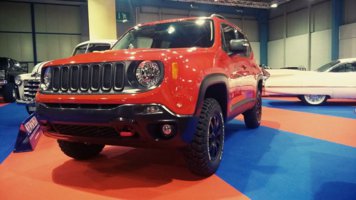

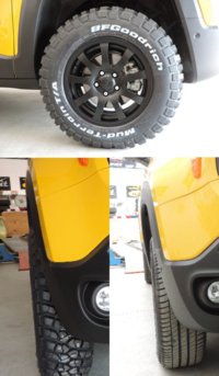

Segun se ve en esta foto en la que han montado en un traihawk llantas de 16" con neumaticos 225/75R16 , si la comparamos con esta otra en la que han montado la misma llanta y neumatico con separadores de rueda , todo hace suponer que la del renegade rojo va sin separadores ..

En esta foto se ven las llantas de 16" y neumáticos 215/65. Sin problema desde hace meses. Ahora he encargado separadores y elevadores de carrocería. La idea es meter neumáticos de mayor balón en las llantas de 16"
