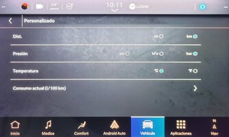

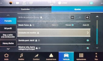

Buenas tardes,solucionado tras la actualización se reinicio el consumo a L/Km en vez de L/100Km,es muy fácil volver a colocarlo pantalla central,vehículo,ajuste,unidades de medida y cambiar...(Dejé 3 fotos)
Saludos
