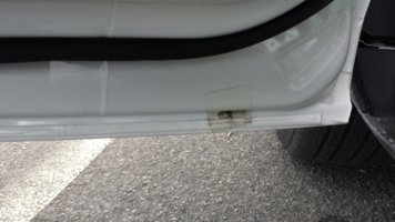

Yo tengo ganas de sacárselos al mío xq quedan horribles......
BA00D04D-FC1D-46C3-BAC5-CA4078F4F1FC.jpeg Hola, mira, estuve averiguando y aparentemente están para que no entre polvo en las puertas, algunos se los sacan otros no, están muy divididas las opiniones. Por ahora se los dejo (de todas formas se van a terminar saliendo solos) saludos
Para mí entender eso deberíais quitárselo, es por donde desagua la puerta el agua que entra por el cristal y puerta *el agua que resbala por el cristal de las ventanillas se mete para dentro de la puerta, no es estanca esa zona*. Si al agua o humedad no le dais salida y ventilación con el tiempo se pudrirá antes las puertas y se crearán óxidos.
Hola, igual (en la foto no se llega a ver bien) hay una hendidura en el adhesivo para que por ahí drene el agua, es decir no está completamente sellado el orificio, por eso me llama la atención, está hecho así a propósito, de hecho viéndolo con más atención, si bien se está poniendo sucio el adhesivo, no es tan facil de sacar.
