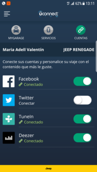

Yo tengo el 6,5" de 2017, con APP
Tienes que ir a a preferencias y activarlo
    172,7 KB · Vistas: 111
Son aplicaciones que puedes utilizar desde el coche, si vas a YouTube y buscas Uconnect Live, lo verás más claro de lo que yo te puedo explicar..
    91,4 KB · Vistas: 93

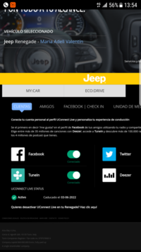

A ver Calero no lo hagas desde el móvil vete a un PC y pon el enlace que te pasé, abrirá la página, has de estar registrado y sino te registras.
Una vez dentro le das a preferencias, te adjunto foto y ahí dentro te salen la APP para activarlas, las vas activando y te irá pidiendo datos, ves rellenando todo lo que te pide, u una vez configurado ya verás que en el móvil ya salen activadas y se podrán vincular con el vehículo, yo lo acabo de volver a hacer con el ordenador y todo ok..
Espero que lo hayas comprendido y puedas activarlo, para cualquier cosa aquí estoy...
