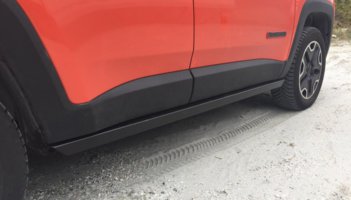

Efectivamente el Hi-Lift es nuestro gran aliado cuando se trata de salir del asfalto, aunque tambien hay que saber utilizarlo bien. Como bien dices, desafortunadamente no vale para los Renegade de serie... pero buscando bien siempre hay buenas soluciones :D:D:D:cool: ....y maneras de seguir gastando dinero en nuestra makinita :LOL::LOL::LOL::LOL::cry::cry:
:eek:...mmmm...me gusta...:rolleyes::)
Ya hace tiempo que estoy mirando, pero todo los estribos que veo son de los que sobresalen y no me terminan de hacer, pero algo así...me lo apunto...:D
...a la búsqueda y captura...Gracias...¿algo de info?...;)

Yo estaba igual que tu, hasta que encontre lo que queria :)
Luego abro un post de taloneras de verdad ;), y pongo la informacion de las que le instale al naranjito (y)
