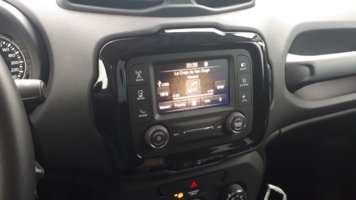

20190611_204024.jpg Ultima modificación,marco radio pintado en negro piano

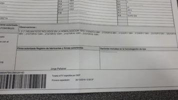

en mi ficha tecnica pone 215/70r16 104h ,creo que el problema segun me dijo el de los neumáticos era el indice de velocidad y de carga que eran diferentes.pues las que monto son 215/70r16 100/97r. para el h 210 kmh y para el r 170 kmh .dos velocidades totalmente prohibidas por cierto. y el incice de carga tambien es menor pasa de 900kg las de serie a 800 kg las bf

en tu caso al no estar esta medida en la ficha técnica ,no es equivalente por el 3% .en mi ficha tecnica si esta esta medida.
Solcar voy a mirar mi ficha a ver que pone, ya tengo la duda, no se si el mío al ser MY 18 será diferente al tuyo, luego lo miro y comento
Muchas gracias compadre :thumbsup:
