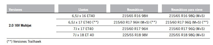

La cuestion es que hago un 70-30 en cuanto a asfalto y campo . Me han entrado por los ojos como a otro compañero las Toyo , siendo estas las mas baratas de este grupo que he puesto . Mi idea es montarlas en la misma llanta que llevo de 17 ,mirando equivalencias montaría unas 225/65/17 cambiando de serie la medida de mis Turanza de 215/60/17 . No habria problema verdad ???

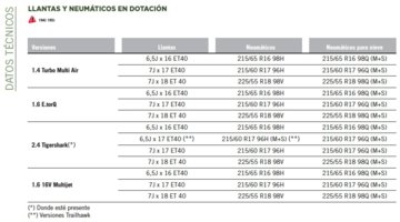

Perfecto entonces!Según cuentan otros compañeros en el post llamado Neumáticos de tacos , la homologacióh no sería necesaria en caso de montar las 225/65/17 al tener como opción homologada las 55/18 , que en equivalencia nos darían esa medida que comentamos.

Como he indicado en mi respuesta anterior "el neumatico mas grande que entra en un Renegade de serie son 225/65/17"Las Bf me alucinan ,pero ya se me van un poco de presupuesto . Y ya que las nombras , esas cabrían en un Rene de serie sin modificar nada ????
Genial entonces !!!Como he indicado en mi respuesta anterior "el neumatico mas grande que entra en un Renegade de serie son 225/65/17"cualquier neumatico en esa medida entra (independientemente de la marca).

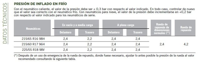

O se te ha ido la mano con el infladorHay algo que no me cuadra, yo tengo la presión siempre en 2,9 en las cuatro ruedas (si no es más). Tengo un Trailhawk con neumaticos 215/60/R17. Ahora mismo, no encuentra la tabla en el manual, pero quiero recordar que esto lo pone en la puerta.

En cuanto a medidas, el neumatico mas grande que entra en un Renegade de serie son 225/65/17, las cuales son un 5% mayores que las de serie (215/60/17), con lo que no se si tendrias que homologar.
