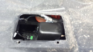

Hola Eugenio,
Una consulta,tu que has montado varias veces las diurnas,el acceso al panel derecho por detras es facil? he tenido que desmontar la rueda porque no habia manera de acceder ,hay una cajita negra que no me he atrevido a desmontar.....y ahora duda de si hacer el brico de los intermitentes de Carfon

Que raro no recuerdo que hubiera una cajita negra en el mio, de hecho, me cabía perfectamente la mano y no hace falta quitar la rueda. Algo tienes diferente al mío.

Pues si que resulta algo más dificultoso para poder quitar y poner las bombillas, pues como bien dices en el lado derecho se encuentran las tuberías del aire acondicionado, y una especie de caja reduciendo el espacio notablemente respecto a la parte izquierda o del lado del conductor.
No obstante no hace falta quitar la rueda, pues girando esta hacia el interior, es más facil acceder desde el paso de rueda que desde la ventanita o registro. Yo quito dos tornillos que hay en el paso de rueda, pegando a la aleta, y también dejo al descubierto el registro, meto la mano, y tiro hasta abrir un hueco entre el plástico del paso de rueda y la aleta, quedando un gran espacio por donde meter el brazo, y por el registro, puedo ayudarme o alumbrar con alguna linterna.
Una vez lo has hecho, es sumamente fácil y rápido. Además la intermitencia queda más afuera, y es más fácil aún.
