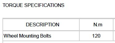

Por cierto, cuanto sería el par de apriete correcto tanto para separadores como llantas, y que dinamométrica aconsejas que no nos salga por un riñón. Gracias maquina.

En cuanto al par de apriete, es el mismo para los separadores que el recomendado para las llantas que viene en el manual, ahora no lo tengo delante pero creo recordar de memoria que va en torno a 130-140 Nm.
